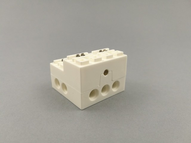

La SBrick Plus est une petite boite en plastique blanc, avec un peu d’électronique dedans, et dont les formes extérieures nous paraissent bien familières…
Ses dimensions sont de 4 briques de large, 4 briques de profondeur et 2 briques et une plaque de haut. Sur le devant et un des cotés se trouvent des trous Technic, sur le dessus 4 prises PF et dessous des « anti-studs » et une prise PF pour l’alimentation de la bête.

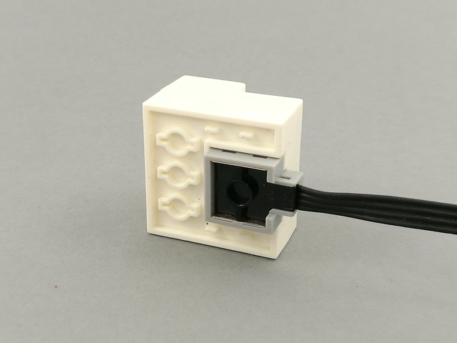

Une fois le câble d’alimentation branché sur le dessous de la SBrick, sa hauteur passe à 2 briques et 2 plaques de haut, et a l’avantage de pouvoir se clipser à des briques ou plaques sur la totalité de sa surface.
Alimentation de la Sbrick+

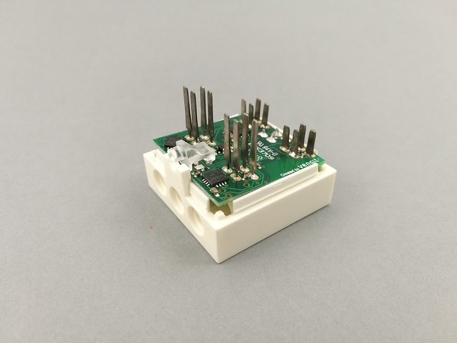

Pour ceux qui n’aiment pas le blanc, la coque de la SBrick existe aussi en noir, jaune et rouge. La coque est assez facile a changer, mais il faut toutefois faire attention a ne pas endommager les lamelles métalliques.
Intérieur de la Sbrick+

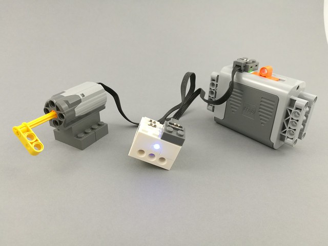

La SBrick se connecte entre une batterie PF et les éléments que l’on souhaite contrôler, exactement comme le récepteur infrarouge vendu par Lego.
Exemple de branchements
Dans ce cas pourquoi l’utiliser ? La grande différence entre les deux solutions est que la SBrick Plus utilise une communication Bluetooth, alors que le récepteur IR utilise des ondes infrarouges… En termes moins techniques, cela veut dire que la SBrick n’a pas besoin d’être placée sur l’extérieur d’un MOC, contrairement au récepteur IR, l’infrarouge étant une onde lumineuse. De ce fait, il est aussi difficile d’utiliser le récepteur IR en extérieur, là où la SBrick fonctionnera parfaitement. Le récepteur IR possède aussi une limitation du nombre de canaux de communication utilisables, ce qui peut poser des problèmes lors des expositions, lorsque beaucoup de MOCs motorisés se retrouvent à proximité. La SBrick Plus bat aussi le récepteur IR sur le nombre d’éléments qu’elle peut contrôler, puisqu’elle dispose de 4 connecteurs PF alors que le récepteur IR n’en possède que 2. Pour simplifier, on pourrait dire qu’une SBrick remplace deux récepteurs IR, tout en offrant d’autres avantages techniques non négligeables. Mais là où la SBrick fait vraiment la différence, c’est sur la façon dont elle est contrôlée.

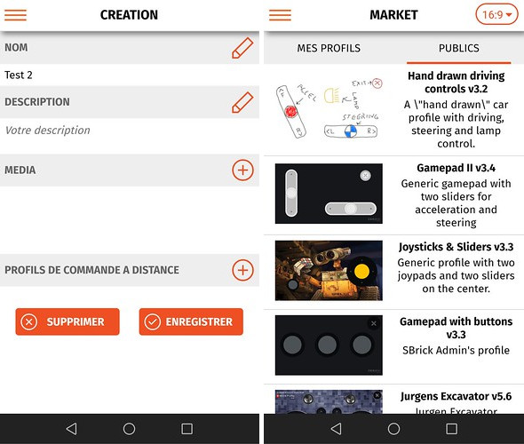

Comme indiqué précédemment, une (ou plusieurs) SBrick se contrôle grâce à un appareil tactile comme un smartphone ou une tablette. Une fois l’application installée et lancée, il vous faudra vous créer un compte. Celui-ci vous permettra de retrouver dans l’application les profils que vous allez réaliser via l’interface sur le site de SBrick.
La première étape est d’associer vos SBrick avec l’application. Pour cela il suffit de se rendre dans le menu adéquat et de simplement allumer sa ou ses SBricks.
Vous pourrez ensuite ajouter une « création ». Celle-ci sera le lien entre votre MOC et le ou les profils de commandes que vous lui ajouterez. Il existe des profils publics qui peuvent donc être utilisés librement, certains étant spécifiquement conçus pour des sets ou MOCs précis.

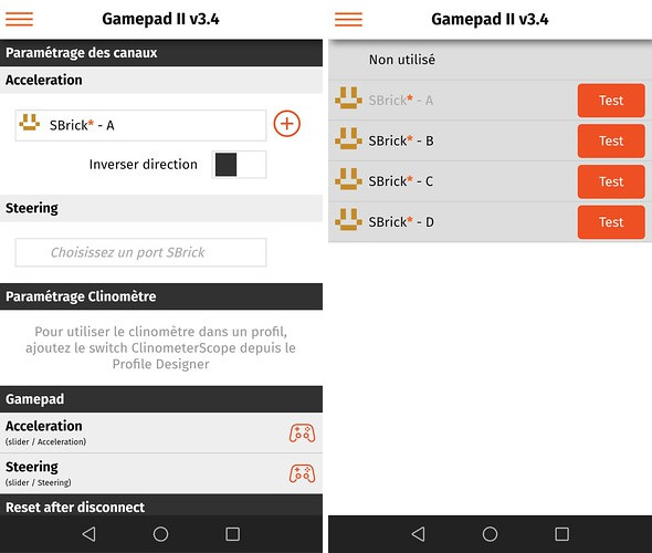

Une fois un profil ajouté à une création, il faut le paramétrer en associant a chaque action disponible la SBrick et le port correspondant. Les 4 ports de la SBrick sont notés de A à D, mais les lettres ne sont pas indiquées sur la coque, ce qui est un peu frustrant tant que l’on a pas apprit leur position par coeur. L’application de la SBrick est aussi capable d’utiliser le clinomètre de votre appareil si celui-ci en possède un, et si le profil sélectionné à activé l’option correspondante. Il est aussi possible d’utiliser une manette de jeux vidéos bluetooth si celle-ci est reliée à votre appareil.

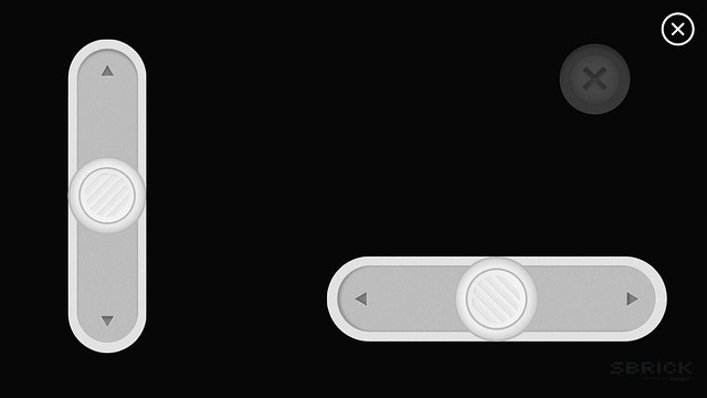

Un profil simple permet à l’aide de deux sliders de contrôler un véhicule avec une marche avant/arrière et une rotation droite/gauche.
Une fois la configuration de votre création enregistrée, vous êtes prêt à donner vie à votre MOC !

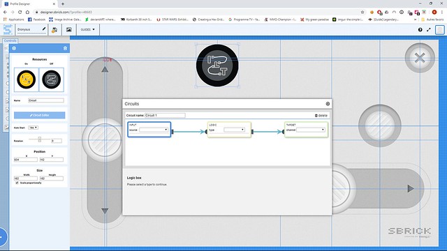

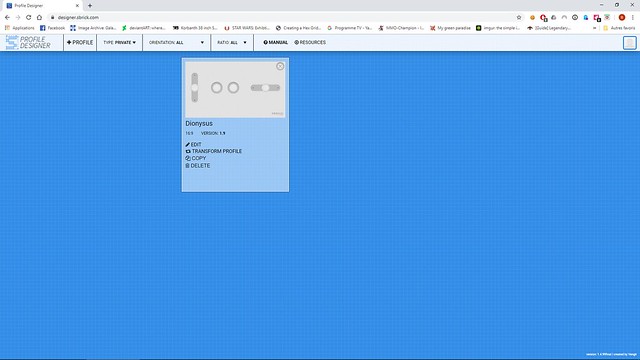

Le site de SBrick propose un éditeur de profils, assez facile à prendre en main et qui permet de créer ou de modifier rapidement un profil adapté à votre MOC. Un premier écran résume les profils que vous avez déjà créés.

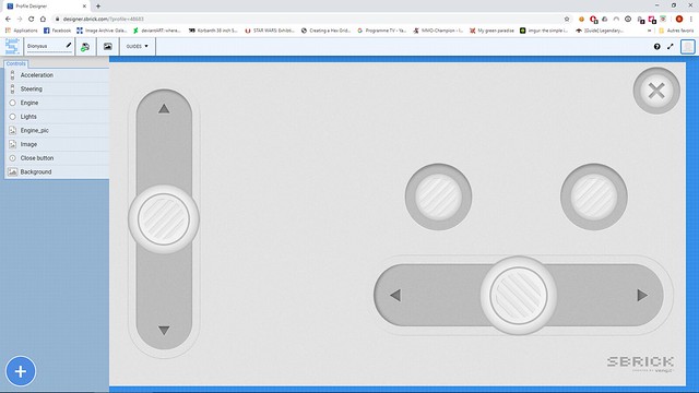

Un profil simple va se composer d’un fond, d’un bouton de fermeture du profil et de plusieurs contrôles en fonction des différentes actions que l’on souhaite piloter. Sur la gauche de l’éditeur de profils se trouve la liste des éléments présent dans le profil, et en bas à gauche un bouton permet d’en ajouter de nouveaux.

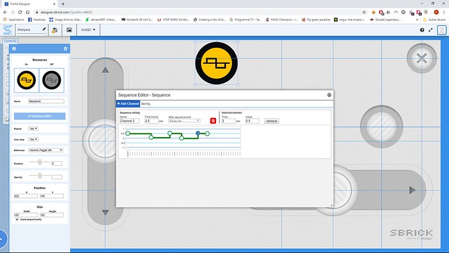

Les différents éléments disponibles sont : Les boutons, les sliders, les joysticks, les widgets, les circuits et les séquences. A ceux-ci s’ajoutent le clinomètre et la possibilité d’ajouter des éléments graphiques. Les widgets sont des éléments graphiques qui permettent d’afficher la température ou le niveau de batterie. Les circuits et les séquences sont plus complexes : Les circuits permettent de déclencher une action suite à une donnée d’entrée et une opération logique.
Une séquence est en fait un bouton qui lorsque l’on appuie dessus va déclencher une série d’actions sur un ou plusieurs port d’une SBrick, le tout avec un timing prédéfini.

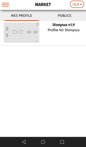

Une fois enregistré, vous pourrez retrouver votre profil directement dans l’application.
